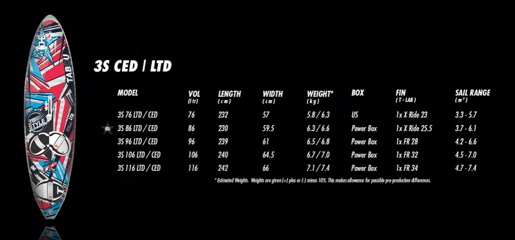

Celle là sinon, une 3s 76l ?
https://www.windsurf-attitude.com/fr/Fl ... 2016-.html
En boitier us 8)
Image Powered by MWS

Les 2 sont en construction CED.
Quelqu'un connaît cete construction chez Tabou ?
Il n'y a pas de carbone, c'est ça ? juste un sandwich PVC /fibre de verre ?
C'est pas trop lourd ?

cg a écrit :oui merci, je viens de la voir sur FB : elle a l'air propre.
500g que la Ltd de plus mais je ne connais pas la construction, mais oui surement sandwich PVC /fibre de verre.
Vu ton programme je pense qu'elle ferait bien le taf même en CED
Messages : 16280
Re: Quelle board de freeride baston pour gabarit light ?
ouais en plus 6.3kg c'est tres honnete.
