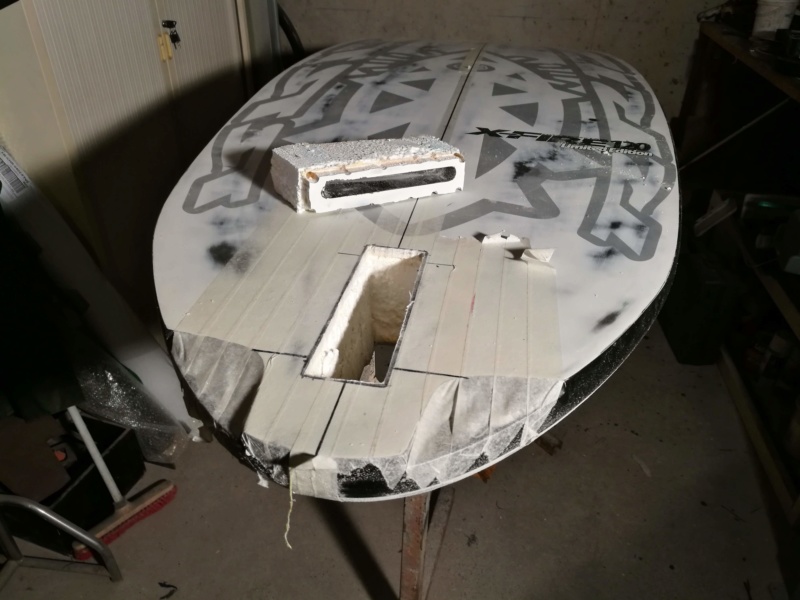

j' avais une planche qui végétait dans mon garage. Malheureusement son boiter d'aileron était en tuttle simple alors que mon foil est en Deep Tuttle.
J'ai fait un petit tuto pour ceux qui sont bricoleurs et que cela intéressent. Pas de grosses difficultés, il faut être méticuleux et patient ; l'opération m'a pris une vingtaine d'heure. Au passage, j'ai rajouté également des inserts de straps centrés.
J'ai mis le détail sur windsurfing77 à cette adresse :
http://windsurfing77.forumactif.com/t38 ... ne-planche
J'ai enfin pu tester mon bricolage de cet hiver...Le boitier a tenu (aucune fissure n'est apparu :D ) avec le LOKEFOIL LK1.
Matos utilisé :
- RRD Xfire 120 avec un nouveau boitier deep tuttle :wink:
- Loftsails Oxygen 6.3
- LOKEFOIL LK1
Vent : 10 à 15 knts en rafales.
Un manque d'appui sur l'arrière mais globalement satisfait ; cela fera un très bon flotteur de remplacement ou de foil dans le baston
